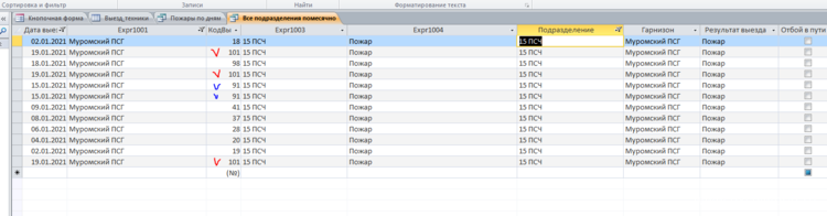

Андреич Дата: Понедельник, 17.01.2022, 11:56 | Сообщение № 6
Сообщений: 60
Спасибо за отклик, в очередной раз. Ваш вариант, как и мой, не совсем корректно считает. Наверное это из за того, что в базе коряво реализован ввод и хранение информации.
Вот смотрите: запрос "Пожары по дням" выдергивает из главной таблицы все выезды на пожары и показывает какое количество машин какой пожарной части выезжало. Если мы отфильтруем один месяц - январь, то увидим, что в нем было всего 9 пожаров. На все пожары выезжала 15 ПСЧ, каждый раз разным количеством машин (в сумме это количество за месяц = 12).
Если мы посмотрим на помесячный перекрестный запрос (и мой и Ваш), то увидим, что в январе у 15 ПСЧ стоит цифра 12, а не 9. Т.е. мне нужен подсчет количества выездов а не количества техники.
Вот ваша промежуточная таблица "Все подразделения помесячно" также выдергивает все выезды на пожары по дням. Но разбивает запись каждого автомобиля на отдельную строку. Если отфильтровать по месяцу - январь и по подразделению - 15 ПСЧ, мы увидим те же 12 записей. При этом видно, что "КодВыезда" ключевое поле таблицы учитывающей именно выезды, имеет 9 уникальных ключей. Смотрите скрин.
Т.е. при использовании Вашей промежуточной таблицы вижу задачу подсчитывать эти уникальные номера помесячно для каждого подразделения.
Наверное нужно подумать и уйти от такой реализации ввода информации по подразделениям и количеству машин выезжающих на пожар.
К сообщению приложен файл: 5945527.rar (140.1 Kb) · 4707320.png (81.2 Kb)

Pelena Дата: Понедельник, 17.01.2022, 14:07 | Сообщение № 7
Сообщений: 19626
Репутация: 4705 ±
Чтобы убрать повторы, надо в промежуточном запросе "Все подразделения помесячно" включить группировку.
Я даже думаю, что в этом случае сработает обычная Count в группировке конечного файла
К сообщению приложен файл: 4836579.rar (137.8 Kb)
СообщениеЧтобы убрать повторы, надо в промежуточном запросе "Все подразделения помесячно" включить группировку.

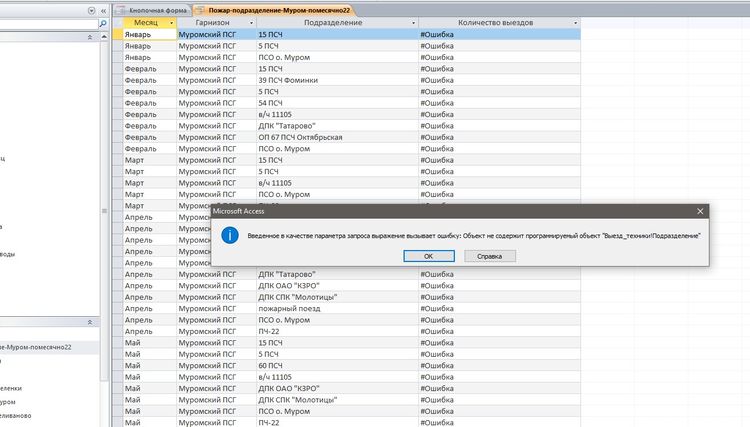

Андреич Дата: Вторник, 25.01.2022, 23:48 | Сообщение № 13
Сообщений: 60
Вот при таком написании выводит количество всех записей в запросе, без подсчета именно нажатых чекбоксов:
Count(DCount("[Дата выезда]";"Донор12_пожары_с_временами";"MonthName(Month([Дата выезда]))='" & [Месяц] & "'" And [Потушено до прибытия ПО]=Истина))
...пожарные выехали в ту же ночь...
Сообщение отредактировал Андреич - Вторник, 25.01.2022, 23:49
СообщениеВот при таком написании выводит количество всех записей в запросе, без подсчета именно нажатых чекбоксов:
Автор - Андреич
Дата добавления - 25.01.2022 в 23:48

Андреич Дата: Среда, 26.01.2022, 00:40 | Сообщение № 17
Сообщений: 60
Если вас не затруднит, посмотрите пожалуйста. Нужный запрос называется Запрос1.
Наверное, я опять не сказал всех вводных поэтому в моей базе не хочет подсчитывать нужные записи.
И еще вопрос. Есть форма Количество выездов она очень удобно отображала данные из одноименного запроса, с фильтром по гарнизону.
Я сделал копию прошлогодней базы, удалил все выезды и мы начали вести ее заново и вот в данной форме поломался подсчет в строке "Итого с начала года", хотя все формулы вроде корректно прописаны.
К сообщению приложен файл: 4-__2022__.rar (89.1 Kb)

2) то, что Вы в запросе поставили фильтр "Муромский ПСГ", никак не отражается на формуле, она всё равно считает все гарнизоны.
Поэтому либо в формулу добавляете критерий по гарнизону, либо не мучаетесь с формулой и используете обычную группировку с условиями и операцией Count для КодВыезда (в файле оставила и то и другое)
По форме позже посмотрю
