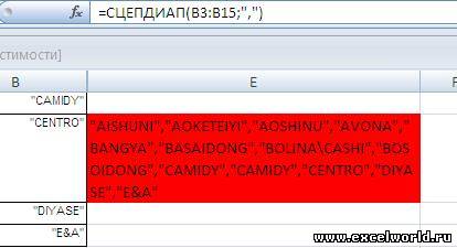

Да,так...СПАСИБО А как вы прописываете "&B11&","&B12&","&B13&","&B14&","&B15 и т.д. неужели вручную? А как убрать из готовой ячейки Е13 повторяющиеся названия? И что такое UDF ?

В Е13 не повторяющиеся, а UDF.

Quote (ejiki )
В ручную, не вижу ничего сложного - скопировал &","& а потом кликай по нужной ячейке и нажимай shift+insert или ctrl+v Quote (ejiki )
И что такое UDF ?
UDF - это пользовательская функция (написана на VBA) Quote (ejiki )
Если диапазон несвязный, то нужно будет дописывать UDF
Quote (ejiki )
И что такое UDF ?
Если диапазон несвязный, то нужно будет дописывать UDFJhonson

Увеличил диапазон......формула перестала работать Возможно ли дописать еще что бы убирала повторяющиеся названия,а так же сортировка по алфавиту. Если это трудоемко ,то ....буду корректировать в ручную. Спасибо

Формулы в текстовых ячейках не работают. Смените формат на общий. Для уникальных. Обрабатывает 1 столбец. Разделитель по умолчанию ", ". Сортировку делать не стал. На листе лучше.
