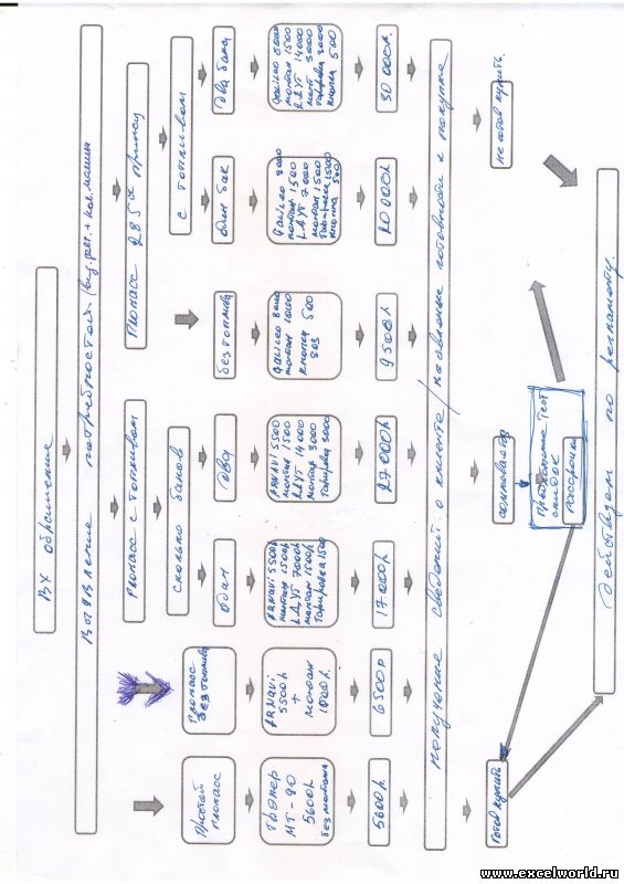

prodigma_ Дата: Воскресенье, 27.04.2014, 13:40 | Сообщение № 6
Сообщений: 11
вот скан схемы
собственно в екселе нужно реаллизовать его только до уровня с ценами
ну и в дальнейшем все это будет изменятся добавляться модернизироваться
так думаю если все будет реализовано, то разобраться дальше будет проще
если есть что то подобное готовое в более красивом виде вобще будет супер))
К сообщению приложен файл: 4794355.jpg (61.4 Kb)

prodigma_ Дата: Воскресенье, 27.04.2014, 16:13 | Сообщение № 7
Сообщений: 11
что то вроде похожее нашел у Формуляр http://www.excelworld.ru/forum/3-855-1
по постам подозреваю что именно так решается моя задача, но разобраться сам я не в силах

Здравствуйте! На мой взгляд- Вы сами себе усложняете задачу. Нужно подходить проще. У Вас СЕМЬ возможных вариантов "ответов" - значит и приоритетных условий для каждого из возможных вариантов тоже семь. Необходимо определить из условий самые "важные" и отбрасывая менее нужные, составлять формулы от более сложных (с несколькими совпадениями) к более простым. Но это мое мнение. Наверняка можно решить Вашу задачу проще, но увы... это для знатоков Экселя.
СообщениеЗдравствуйте! На мой взгляд- Вы сами себе усложняете задачу. Нужно подходить проще. У Вас СЕМЬ возможных вариантов "ответов" - значит и приоритетных условий для каждого из возможных вариантов тоже семь. Необходимо определить из условий самые "важные" и отбрасывая менее нужные, составлять формулы от более сложных (с несколькими совпадениями) к более простым. Но это мое мнение. Наверняка можно решить Вашу задачу проще, но увы... это для знатоков Экселя.

prodigma_ Дата: Вторник, 06.05.2014, 23:03 | Сообщение № 15
Сообщений: 11
ну нет, 7 возможных вариантов не решают задачу, это слишком мало...
ну, для для примера:
если ничего не отмечено - один ответ
если отмечено контроль машин - второй ответ
отмечено контроль машин и опасные - третий,
отмечен контроль топлива - пятый,
отмечен контроль топлива без опасных - шестой
контроль топлива и опасные - седьмой
контроль т оплива и 2 бака - восьмой
и т.д.... вобщем вариаций много больше чем 7...
безусловно сам себе усложняю задачу - решение есть где то на поверхности...но
как вы правильно сказали - вопрос к знатокам....
поэтому я тут....
видимо таки нужно начать с построения таблицы ответов...и вот как ее построить правильно, чтоб можно было использовать - тоже проблема...
