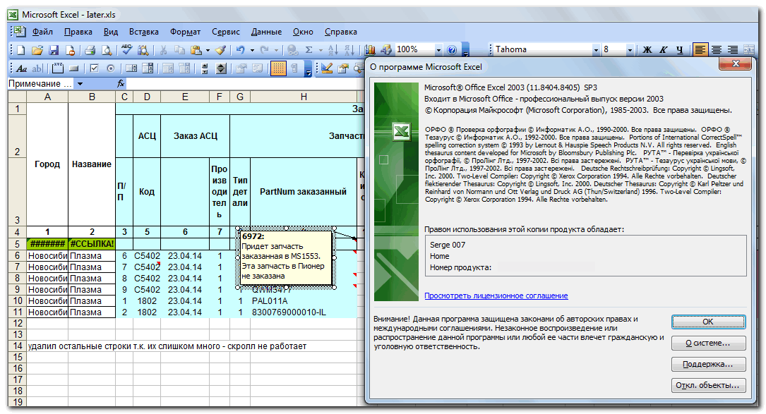

Serge_007 Дата: Понедельник, 12.05.2014, 23:14 | Сообщение № 26
в 2003-ем примечания не показывались
К сообщению приложен файл: 8954052.gif (83.6 Kb)
Дата добавления - 12.05.2014 в 23:14
