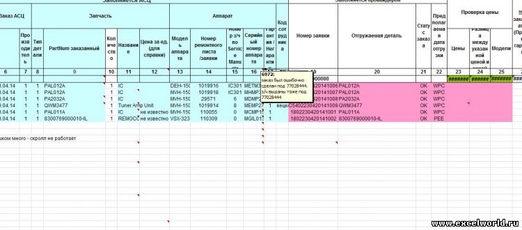

Вы таки будете смеяться - разъедините ячейку AS2:U2 и удалите примечание в ячейке АТ2
Лен, это просто примечания. Не уверен, что их все правильно будет удалять
СообщениеВы таки будете смеяться - разъедините ячейку AS2:U2 и удалите примечание в ячейке АТ2
Дата добавления - 12.05.2014 в 10:31

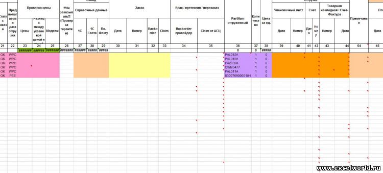

Pelena Дата: Понедельник, 12.05.2014, 10:48 | Сообщение № 9
Сообщений: 19618
Репутация: 4703 ±
Разве это примечания?
К сообщению приложен файл: 6169669.jpg (18.6 Kb)

_Boroda_ Дата: Понедельник, 12.05.2014, 10:52 | Сообщение № 10
Сообщений: 17013
Интересно. А теперь моя картинка.
И того же диапазона, что у тебя
А F5 -- Выделить -- Объекты у меня вообще ничего не находит

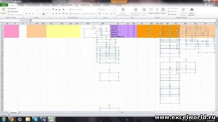

Alex_ST Дата: Понедельник, 12.05.2014, 11:57 | Сообщение № 17
Сообщений: 3236
Репутация: 631 ±
Я что пристал-то?
Ведь выделение невидимых примечаний - один из методов для "фитнеса" файлов.
Я, например, ничего лишнего на листе не вижу, а файл при этом весит ненормально много.

Наступил себе на горло :) открыл файл в 2010 офисе.
Увидел гору примечаний. В том числе и спрятанное гигантское в АТ3
Фигня какая-то!
