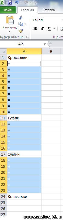

Дошел до этого этапа:
Не совсем понял как выполнить этот:
Затем опять выделяем все, копируем и вставляем значениями.
К сообщению приложен файл: 8155557.png (29.5 Kb)
Сообщение отредактировал Neofrommatrix - Суббота, 10.05.2014, 16:05

_Boroda_ Дата: Суббота, 10.05.2014, 16:11 | Сообщение № 4
Сообщений: 17003
Репутация: 6667 ±
Вы пропустили
жмем стрелку вверх
После того, как нажали равно, нужно нажать кнопку со стрелочкой вверх
Кстати, чтобы заполнились еще и кошёлки, поставьте внизу еще какое-нибудь значение. Иначе не выделяются нижние пустые ячейки
Не совсем понял как выполнить этот:Затем опять выделяем все, копируем и вставляем значениями.
после нажатия Контрл Ентер СНОВА, еще раз, выделяем весь диапазон, копируем его, жамкаем правую кнопку мыши, спецвставка, вставить значения.
Это не обязательно, но, если Вы потом будете сортировать свою таблицу (или еще как-нибудь изменять расположение строк), то без вставки значениями у Вас все поедет.

Neofrommatrix Дата: Суббота, 10.05.2014, 16:49 | Сообщение № 5
Сообщений: 4
Вы пропустили жмем стрелку вверх
Вналаче подумал, что стрелка на клавиатуре, потом что возможно имеется в виду эта стрелка:
Но когда жму "=" панель становится не активной:
Вобщем вышла заминка на этапе со стрелкой, не совсем пойму где ее искать?

_Boroda_ Дата: Суббота, 10.05.2014, 16:55 | Сообщение № 6
Сообщений: 17003
Репутация: 6667 ±
Правильно подумали, на клавиатуре
