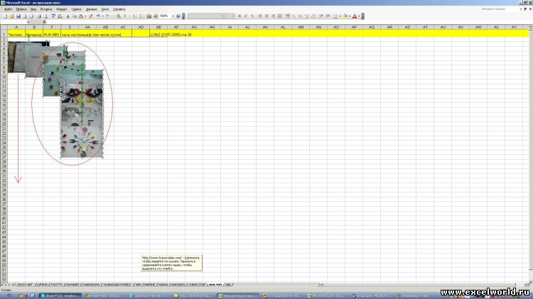

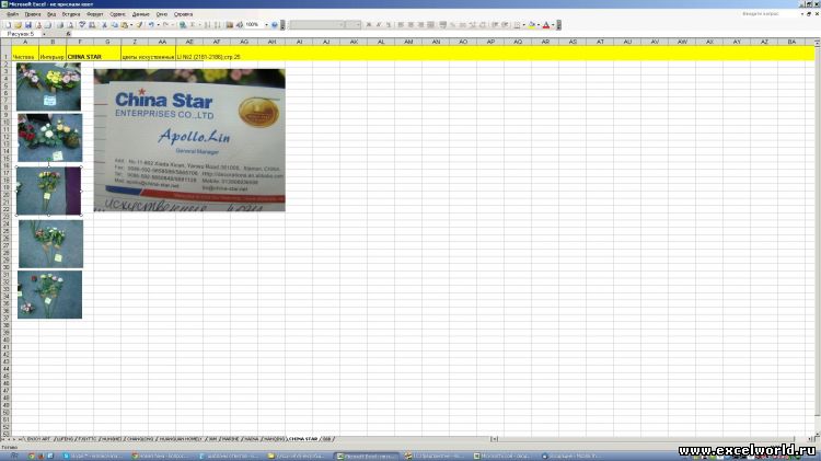

Добрый день, уважаемые форумчане.
В настоящий момент создаю документ для работы, который содержит изображения.
Эти изображения должны размещаться слева друг под другом. При вставке они располагаются, хаотично. Сейчас я перетаскиваю их руками. Можно ли как-то этот процесс автоматизировать?
К сообщению приложен файл: 8051871.jpg (52.9 Kb) · 3451843.jpg (52.5 Kb)

Выровнять по левому краю получилось, но при этом они наползают друг на друга. Есть вариант сделать так, чтоб они друг друга не перекрывали?

Все получилось! А, чтоб картинки не наезжали друг на друга, я увеличила высоту строки. В остальном все сработало!!! hands
