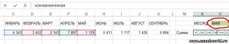

Вообщем нужно сделать так, чтобы при выборе месяца в ячейке M1, происходило суммирование ячеек (в ячейке L3) в диапазоне A3:I3 только до выбранного месяца включительно. Пока все делается ручками. Цель - изменить значение месяца в одной ячейке, а в других ячейках, где происходит суммирование ( в данном случае L3), АВТОМАТИЧЕСКИ, изменялось значение. Большое спасибо заранее!

Pelena Дата: Понедельник, 09.06.2014, 12:57 | Сообщение № 2
Сообщений: 19609
Репутация: 4662 ±
И Вам здравствуйте.
=СУММ(A3:ИНДЕКС(A3:I3;ПОИСКПОЗ(M1;A1:I1;0)))
СообщениеИ Вам здравствуйте.

китин Дата: Понедельник, 09.06.2014, 12:58 | Сообщение № 3
Сообщений: 7041
может так?
=СУММ(A3:ИНДЕКС($A$3:$I$3;;ПОИСКПОЗ($M$1;$A$1:$I$1;0)))
мда.Елена формулы идентичные,отличаются только наличием у меня лишней ; .походу она и не нужна?
Сообщение отредактировал китин - Понедельник, 09.06.2014, 13:01
Сообщениеможет так?

Pelena Дата: Понедельник, 09.06.2014, 13:07 | Сообщение № 4
Сообщений: 19609
Репутация: 4662 ±
Да, если в ИНДЕКС(), кроме исходного диапазона, указан только один аргумент, то Excel сам распознаёт, что это - номер строки или столбца

rogert Дата: Пятница, 04.07.2014, 14:16 | Сообщение № 6
Сообщений: 29
Замечаний: 40% ±
И Вам здравствуйте.
спасибо! Помогло!
