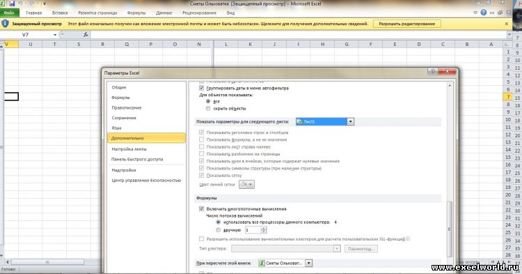

andrefan
Дата: Пятница, 20.06.2014, 15:30 |
Не стоит такой галки! Однако все равно справа налево показывает!

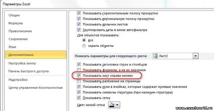

Дата: Пятница, 20.06.2014, 15:37 |
Сообщений: 19636
4705
Скрин сделан с Вашего файла, галка была
Скрин сделан с Вашего файла, галка была Pelena

Russel
Дата: Пятница, 20.06.2014, 15:45 |
Сообщений: 1394
320
andrefan , в Вашем скрине лист1 выбран, а в скрине Pelena , лист2
andrefan , в Вашем скрине лист1 выбран, а в скрине Pelena , лист2Russel
