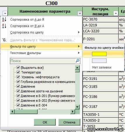

Vinkelman Дата: Четверг, 17.07.2014, 10:43 | Сообщение № 9
Сообщений: 249
Репутация: 26 ±
2003 - 2010
Включите фильтр, отфильтруйте по цвету и удаляйте.
К сообщению приложен файл: 4801483.jpg (39.2 Kb)
СообщениеВключите фильтр, отфильтруйте по цвету и удаляйте.
Автор - Vinkelman
Дата добавления - 17.07.2014 в 10:43
