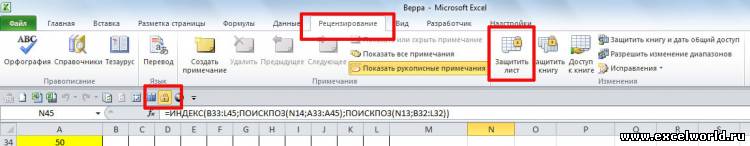

Верра Дата: Суббота, 07.01.2012, 18:20 | Сообщение № 11
Сообщений: 12
Я хочу, чтобы пользователь мог вносить только значения диаметров, высоты, ширины, длины и получать значение массы. Но не мог внести изменения в таблицы припусков из ГОСТа и в формулы. Такое возможно? Спасибо.
зачем изобретать велосипед?
СообщениеЯ хочу, чтобы пользователь мог вносить только значения диаметров, высоты, ширины, длины и получать значение массы. Но не мог внести изменения в таблицы припусков из ГОСТа и в формулы. Такое возможно? Спасибо.
Автор - Верра
Дата добавления - 07.01.2012 в 18:20
Serge_007 Дата: Суббота, 07.01.2012, 18:24 | Сообщение № 12
См. вложение.
К сообщению приложен файл: 5020936.xls (32.0 Kb)
СообщениеСм. вложение.
Дата добавления - 07.01.2012 в 18:24
Верра Дата: Суббота, 07.01.2012, 18:29 | Сообщение № 13
Сообщений: 12
Спасибо за помощь. А как Вы это сделали? Я тогда следующую сделала бы сама.
СообщениеСпасибо за помощь. А как Вы это сделали? Я тогда следующую сделала бы сама.
Автор - Верра
Дата добавления - 07.01.2012 в 18:29
Serge_007 Дата: Суббота, 07.01.2012, 18:30 | Сообщение № 14
Quote (Serge_007)
Защитить листы?
Выделяете весь лист - снимаете Замок - выделяете то что необходимо заблокировать - ставите Замок - рецензирование - защитить лист.
К сообщению приложен файл: 7196228.jpg (22.8 Kb)
Quote (Serge_007)
Защитить листы?
Дата добавления - 07.01.2012 в 18:30
