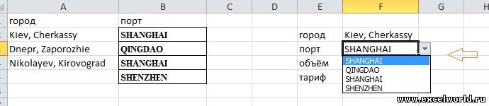

Мне осталось внедрить эту формулу в мою более обширную таблицу с большим количеством закладок. Теоретически мне нужно в самой формуле будет расширить границы, но как сделать саму стрелку (скриншот)
Заранее извиняюсь за делетанство.
К сообщению приложен файл: 1683899.jpg (37.8 Kb)

Про создание выпадающих списков есть хорошая статья
А в формуле я вроде постаралась учесть 90 строк
Название листа должно в точности совпадать с ячейкой F2
