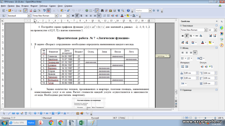

Ната80 Дата: Воскресенье, 12.04.2020, 17:00 | Сообщение № 20
Здравствуйте помогите пожл именниников сделать по сезонам
К сообщению приложен файл: 9845710.png (178.3 Kb)
Сообщение отредактировал Ната80 - Воскресенье, 12.04.2020, 17:03
СообщениеЗдравствуйте помогите пожл именниников сделать по сезонам
Автор - Ната80
