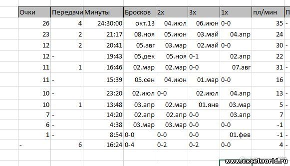

Вопрос №1: (Формат ячеек)
Написанное 24:30, 25:14, 26:18 и т.д. эксель отображает, как время, поэтому выдает мне 24:30, как 00:30. 25:15 выдает как 01:14 и т.д. Полазив по форуму нашел вариант с помощью апострофа - помогает, но это нужно вводить постоянно значение. При чем изменяет он (как видно на скрине, в столбце минуты) только то время, что более 23:59, все что меньше - не трогает. Если это можно как то раз и навсегда пофиксить скажите как. Но это все еще терпимо, а вот нужное мне значение через дефис (которое я копирую в эксель с др. ресурса, именно копирую, а не вписываю, т.к. вписывать очень долго), типа 9-11, 10-11, 5-9, эксель выдает в виде даты, так 9-11 это 9е число 11 месяц и т.д., если изменить формат ячеек на текстовый, то получается какое то невообразимое число. Как он его получается я так и не понял. А вопрос в том, как сделать, что бы эксель воспринимал, то что в него вставляют буквально, т.е. без преобразований?

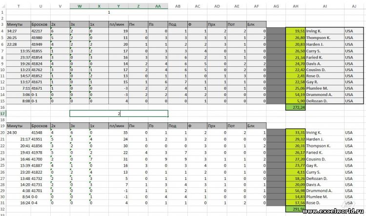

Самый главный вопрос №2: (как написать формулу, если это вообще возможно)
На втором скрине в правой части есть два квадрата с фамилиями, а рядом столбцы с цифрой полученной путем формулы. (таких зеленых столбцов всего планируется пять штук и соответственно блоков с фамилиями тоже будет пять) Так вот мне нужно, что эксель определял в стобце AI фамилию и инициал к примеру Irving K. (4 и 20 строки), определяя эту фамилию и инициал он должен взять число которое располагается в AH3 (для одного действия и AH20 для другого действия) и вынес мне их отдельно для того, что бы я их в дальнешем сложил ну или использовал в др. формуле. и такое действие я буду выполнять для каждой фамилии, а фамилии каждый раз могут располагаться в разных строках, поэтому важно что бы он определял именно по фамилии, а не по ячейке. Возможно ли это или я обречен на ручной ввод и потерю кучи времени?
Так же еще маленький вопросик №3: (стиль ячеек)
Когда вставляю с др. ресурса данные пропадает стиль ячеек. Это видно на скрине втором. Сверху таблица со стилем, вторая снизу была такая же со стилем, но после Ctr+V стиль пропал. Можно это как то решить? Если нет, то фиг с ним главное вопрос №2 :D

ActioN, Так?
К сообщению приложен файл: 4553523.xls (48.0 Kb)

Вопрос №1
Можно для этих ячеек установить пользовательский формат (0":"00) и вводить одним числом 3427 отобразится в ячейке 34:27
вопросик №3:
После копирования пользуйтесь "Специальной вставкой" вставляйте либо формулы, либо значения, но не формат и все.

YouGreed, респект. Все как я и хотел. Сейчас мне предстоит только все это перенести на новый лист и кое что подкорректировать и размножить. Таких формул будет больше, но я вроде как понял суть дела. Если будут вопросы тут же задам.
gling, отлично. Не знал про "Специальную вставку", она решила вопрос с временем и датами. + еще и с оформлением ячеек. Одним выстрелом трех зайцев короче =)
