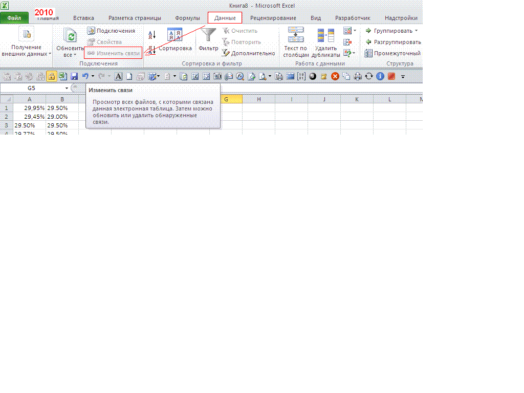

Serge_007 Дата: Четверг, 16.02.2012, 13:33 | Сообщение № 9
Quote (nady883)
у себя я не нашел Данные - Изменить связи. Офис-2010.
К сообщению приложен файл: 2416541.gif (37.7 Kb)
Quote (nady883)
Дата добавления - 16.02.2012 в 13:33
