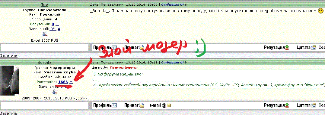

AndreTM Дата: Вторник, 14.10.2014, 00:36 | Сообщение № 9
Сообщений: 1762
Репутация: 501 ±
2003 & 2010
К сообщению приложен файл: 4458124.gif (89.2 Kb)
Skype: andre.tm.007
Donate: Qiwi: 9517375010
Сообщение_Boroda_, :p
[moder]Я еще злее, чем ты думаешь!
Автор - AndreTM
Дата добавления - 14.10.2014 в 00:36
