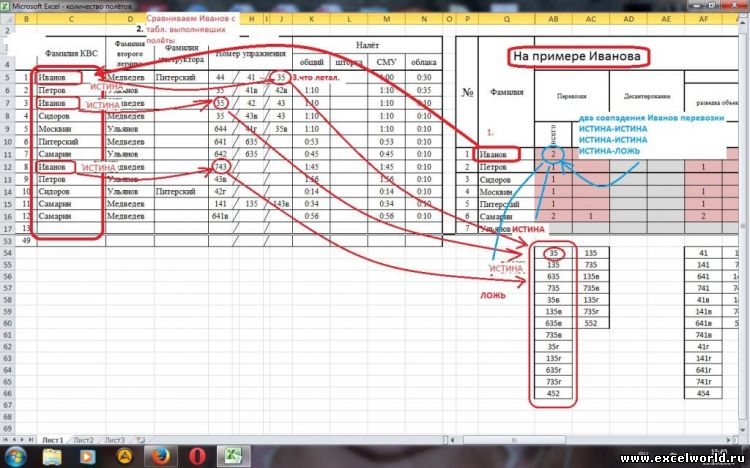

Здравствуйте форумчане!!! Есть таблица, файл прилагаю, есть некоторое количество лётчиков выполняющих полёты в один день (днём и ночь) по фамильно и номера упражнений по которым они летают (номер это определённое полётное задание которое лётчик должен выполнить)
Например: лётчик Иванов выполнил полёт по Упр. 44/41/35 (44 разведка погодных условий в районе бедствия при полёте к объекту; 41-разведка объектов, их состояния, разрушения, возможность посадки и тд; 35-перевозка наблюдающих к месту взлёта) Номера до 100 обозначают что летчик летит по данному упражнению первый раз с инструктором (44), более 100, что он летит первый раз но ночью (144), 644 - летит сам без инструктора, 744 - ночью, 644в - сам, но над водой, 744г сам ночью в горах и т.д.
Необходимо подсчитать сколько лётчик выполнил видов полётов (за один полёт может выполнить до трёх видов полётов 44/41/35) в день( всего и из них ночью) по видам, но в один вид может входить по несколько номеров упражнений в зависимости от выполнения (с инструктором, сам, над водой, в горах и т.д.) Например Перевозка-35;135;635;735;35в;135в;635в;735в;35г;135г;635г;735г;452 (таблица с условиями под видом полёта в низу общей таблицы) и лётчик в день может выполнить до 12 полётов(в левой части таблицы); учёт полётов в левой части таблицы (выделено красным как должно быть по результатам полётов в левой части таблицы) Вот такая задача!

Russel, коды упражнений под событиями внизу основной таблицы

Chuk2008 Дата: Вторник, 21.10.2014, 16:33 | Сообщение № 5
Сообщений: 5
К сообщению приложен файл: 7526836.jpg (68.3 Kb)
Сообщениев картинках
http://s015.radikal.ru/i332/1410/3f/bba41207d1f1.jpg

Pelena Дата: Вторник, 21.10.2014, 16:45 | Сообщение № 6
Сообщений: 19594
Репутация: 4658 ±
Вариант.
Думаю, что, если для столбцов V-Z также внизу расписать номера упражнений, то формулы для этих столбцов можно сократить
К сообщению приложен файл: 1612981.xlsx (48.5 Kb)
