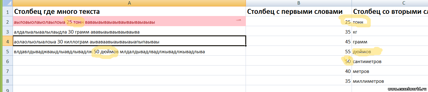

Что то типо такого
Сообщение Что то типо такого Автор - II4eJI Дата добавления - 31.10.2014 в 13:04

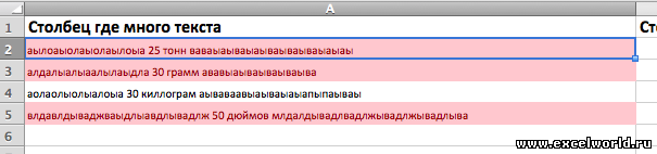

Так подойдёт? Формула для УФ Код
=СЧЁТ(ПОИСК($B$2:$C$8;$A2))
Сообщение Так подойдёт? Формула для УФ Код
Автор - Pelena Дата добавления - 31.10.2014 в 13:29

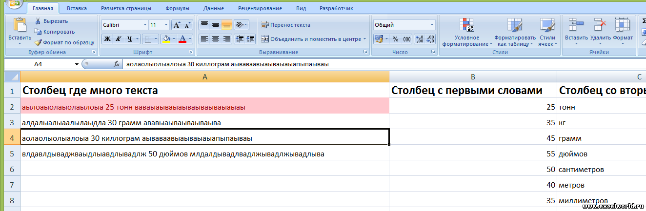

А по этой формуле он искал в двух столбцах B , C ?? Если так почему тогда 5 строчку не выделил? В ней тоже совпадение. А так вроде то что нужно
А по этой формуле он искал в двух столбцах B , C ?? Если так почему тогда 5 строчку не выделил? В ней тоже совпадение. А так вроде то что нужно II4eJI
Сообщение А по этой формуле он искал в двух столбцах B , C ?? Если так почему тогда 5 строчку не выделил? В ней тоже совпадение. А так вроде то что нужно Автор - II4eJI Дата добавления - 31.10.2014 в 13:37

У меня так выделено
Сообщение У меня так выделено Автор - Pelena Дата добавления - 31.10.2014 в 13:44

Странно, у меня так....
Сообщение отредактировал II4eJI - Пятница, 31.10.2014, 13:50
Сообщение Странно, у меня так.... Автор - II4eJI Дата добавления - 31.10.2014 в 13:48

Блин у вас я смотрю тоже не совсем так, цифры 30 нету вообще ведь
Блин у вас я смотрю тоже не совсем так, цифры 30 нету вообще ведь II4eJI
Сообщение Блин у вас я смотрю тоже не совсем так, цифры 30 нету вообще ведь Автор - II4eJI Дата добавления - 31.10.2014 в 13:52
Дата: Пятница, 31.10.2014, 13:56 |
Сообщений: 19594
4658
Зато есть слово грамм . А нужно как? Чтобы и число, и единица измерения одновременно были в списках? Если так, то Код
=СЧЁТ(ПОИСК($B$2:$B$8;$A2))*СЧЁТ(ПОИСК($C$2:$C$8;$A2))
Сообщение Зато есть слово грамм . А нужно как? Чтобы и число, и единица измерения одновременно были в списках? Если так, то Код
Автор - Pelena Дата добавления - 31.10.2014 в 13:56
