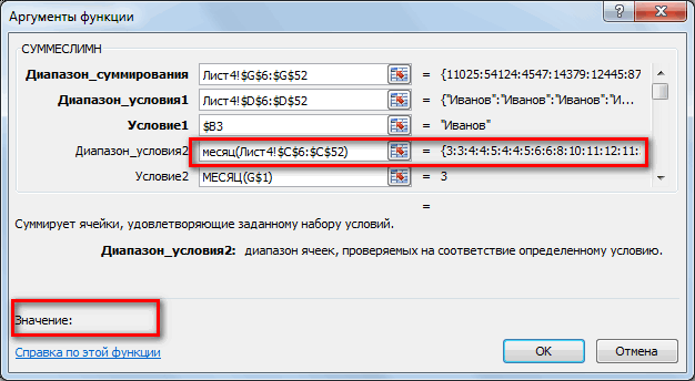

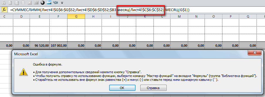

Serge_007 Дата: Воскресенье, 18.03.2012, 09:52 | Сообщение № 14
Quote (Артём)
почему не возможно тут применить СУММЕСЛИМН?
СУММЕСЛИМН не воспринимает массивную обработку диапазона дат в месяца. Точнее воспринимает, но в итоговом результате не может использовать См. скрины:
К сообщению приложен файл: 7739109.gif (22.5 Kb) · 8308569.gif (25.5 Kb)
Quote (Артём)
