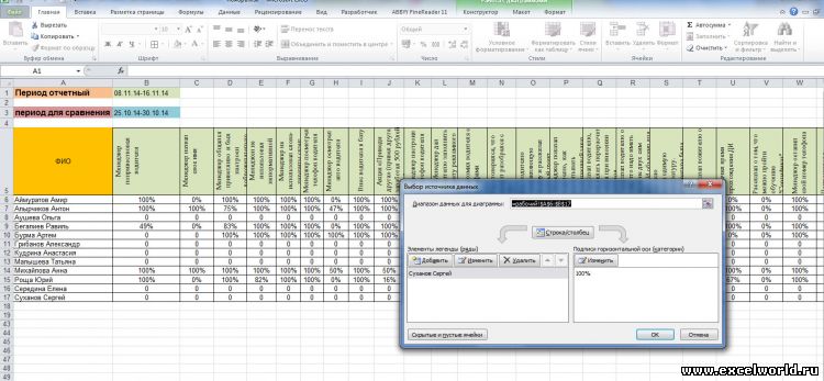

olga-vic Дата: Четверг, 20.11.2014, 10:51 | Сообщение № 10
Сообщений: 10
Замечаний: 60% ±
На Листе 1должна быть диаграмма которая связывает, фио и оценки по критерию менеджер поприветствовал водителя, но мне она их не связывает, если зайти в диапазон данных, чепуха плучается, хотя до этого не было проблем. Я пыталась ввести уже данные по строкам, но результата-нет. Если не сложно, зайдите в данные диаграммы на листе 1. Если ошибка только у меня, то буду делать все сначала в новом документе.
К сообщению приложен файл: 4266746.jpg (49.9 Kb)
СообщениеНа Листе 1должна быть диаграмма которая связывает, фио и оценки по критерию менеджер поприветствовал водителя, но мне она их не связывает, если зайти в диапазон данных, чепуха плучается, хотя до этого не было проблем. Я пыталась ввести уже данные по строкам, но результата-нет. Если не сложно, зайдите в данные диаграммы на листе 1. Если ошибка только у меня, то буду делать все сначала в новом документе.
Автор - olga-vic
Дата добавления - 20.11.2014 в 10:51

olga-vic Дата: Четверг, 20.11.2014, 10:57 | Сообщение № 12
Сообщений: 10
Замечаний: 60% ±
Я только что исправила формулу, как подсказали, но проблема не решилась, диапазон данных не воспринимается excel. Хотя до этого, как вам видно диаграммы строились и с моей формулой
СообщениеЯ только что исправила формулу, как подсказали, но проблема не решилась, диапазон данных не воспринимается excel. Хотя до этого, как вам видно диаграммы строились и с моей формулой
Автор - olga-vic
Дата добавления - 20.11.2014 в 10:57
