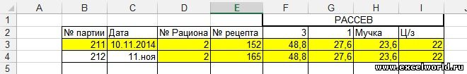

Всем доброго времени суток!!! Помогите пожалуйста начинающему пользователю, как в ниже приложеном файле, одну из объедененных ячеек одного листа (лист2) законтачить с ячейками другого листа (лист1), чтоб в листе 1 данные имели вид таблицы и менялись при изменение данных в лист 2

kostas, думаю часть таблицы на листе 1 можно завязать через ВПР (см.файл), но на листе 2 совпадают номера партий, что есть нежелательно для корректного срабатывания ВПР. Не совсем понятно, что вы хотите видеть в ячейках F3:I3 (выделил желтым) Лучше покажите на листе 1 хотя бы строчку с желаемым результатом.

VEKTORVSFREEMAN, желаемый результат выделил желтым цветом

kostas , так норм?

Russel, немного не то! В прикрепленном тобой файле в ячейках листа 1 в место значений стоит "#ЧИСЛО" попробую уточнить желаемый результат, выделено желтым!

kostas, вариант предложенный Russel , у меня работает идеально Russel , очередной

VEKTORVSFREEMAN, тоже самое, не работает! А продолжаю вести таблицу в лист 2, таблица в лист 1 остаётся пустой! Да еще (может это важно) у меня excel 2003

kostas, если не ошибаюсь, то в Excel 2003 отсутствует функция СУММПРОИЗВ Необходимо иное решение.

Ошибаетесь, СУММПРОИЗВ() в 2003 есть В 2003 нельзя оперировать ссылками на столбцы целиком, поэтому вместо Лист2!A:A надо написать Лист2!$A$1:$A$5000 (например)

kostas, сравните формулы как было в решении у Russel и как стало на основании предложения от Pelena С вариантом решения от Russel и поправкой от Pelena , получили искомый результат? Работает?

VEKTORVSFREEMAN, Работает!!! Огромное спасибо!
