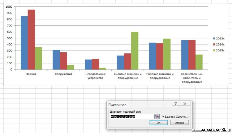

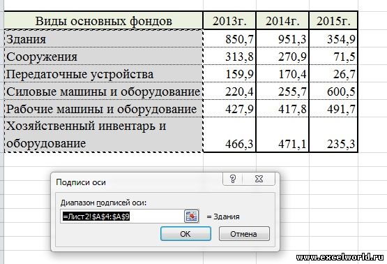

Pelena, если посмотреть значения которые задаете вы в горизонтальной оси, то видно, что в значениях ставиться =Здания;Сооружения;....и т.д. А у меня в значениях ставится тока =Здания

СообщениеPelena, если посмотреть значения которые задаете вы в горизонтальной оси, то видно, что в значениях ставиться =Здания;Сооружения;....и т.д. А у меня в значениях ставится тока =Здания

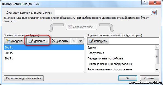

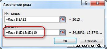

NvkzSemen, у Вас значения рядов берутся из одной ячейки Лист1!D5, а надо выделить диапазон Лист1!D5:D10
СообщениеNvkzSemen, у Вас значения рядов берутся из одной ячейки Лист1!D5, а надо выделить диапазон Лист1!D5:D10

В дополнение к посту 8
К сообщению приложен файл: 8554556.jpg (43.9 Kb) · 2936493.jpg (14.9 Kb)
СообщениеВ дополнение к посту 8
