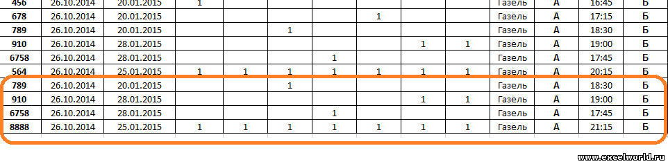

Доброго времени, помогите в построении формулы. Имеется книга, в книге 2 листа. Первый лист вводная информация. Необходимо привязаться к дате периода, высчитать частоту (т.е день недели) при нахождении определенного дня недели то писать во второй лист в необходимый день недели в указанное время. Во вложении образец.

Piople , можете вручную на листе2 показать, какой результат вы ожидаете?
Спасибо за скорый ответ, во вложении. Т.е указав в определенный период дат день недели произвести расчет от даты А к дате Б сколько к примеру суббот будет и заполнить в листе 2 каждую дату из периода с привязкой к времени

Piople , монстр получился, но работает. Вопрос такого рода - день недели может совпадать для разных газелей? Тогда придётся еще подумать

gling , у Вас привязка к датам по газели №1 - а там разные диапазоны дат для разных машин, потому у меня и получилось "жирное нечто" сейчас думаю как совпадающие дни обработать, но что-то подсказывает, что проще UDF написать
вааа, это абалденно, да я что то не подумал о газелях, а можно как-то дополнить ?
Точно, замарочился окончанием формулы, а про начало забыл. Думаем дальше. Придумал.

Изменил немного формулу, монстр подрос Код
=ЕСЛИОШИБКА(И(B$1>=ИНДЕКС(Лист1!$B$4:$B$20;ПОИСКПОЗ(Лист2!$A2;Лист1!$M$4:$M$20;0););Лист2!B$1<=ИНДЕКС(Лист1!$C$4:$C$20;ПОИСКПОЗ(Лист2!$A2;Лист1!$M$4:$M$20;0);))*(ДЕНЬНЕД(B$1;2)=СУММ(ИНДЕКС(Лист1!$D$4:$J$20;ПОИСКПОЗ(Лист2!$A2;Лист1!$M$4:$M$20;0);)))*ИНДЕКС(Лист1!$A$4:$A$20;ПОИСКПОЗ(Лист2!$A2;Лист1!$M$4:$M$20;0);1);0)
По поводу одинаковых дней в неделе, не страшно, вот когда еще время совпадет, то отобразится только первая в списке Газель с таким днем и временем. Как всех вместить в одну ячейку? Если надо, то тогда лучше макрос писать. Да и эта формула не будет правильно работать, если у одной Газели будет две отметки в неделю. Не знаю существует ли такой вариант.

Сделал вариант для нескольких отметок в неделю. Код

buchlotnik , Спасибо большое. Подскажите пытаюсь внести изменения в таблицу, теперь потребовалось произвести расчет на втором листе в интервале для заполнения в 5 минут. И как применить формулу ко всему листу второму? Что то у меня не вышло (я не гуру exel но ранее успешно проходило.)

Piople , просто замените время в крайнем левом столбце на нужный вам шаг. Формула вводится простым протягиванием

buchlotnik , да но при добавлении строк в первый лист, во второй лист данные не идут...

Piople , понял - давайте разбирать формулу. вот этот элементКод
ПОИСКПОЗ('Лист2 (2)'!$A2;Лист1!$M$5:$M$21;0)
21 замените на реальный номер последней строки на первом листе (4 раза по ходу формулы). Ещё один момент - некоторые значения времени на листе 2 были текстовыми - я перевводил во временном формате - тогда формула работает. На листе два формулу из поста №10 введите в B2 и протяните. Как-то так стоп, туплю - все 21 по ходу формулы замените на нужное число строк, можно на 1000 и не париться

Piople , да, с лыжами какая-то беда формулу поменял: Код
=ЕСЛИОШИБКА(ЕСЛИ(И(ЕСЛИОШИБКА(ИНДЕКС(Лист1!$D$5:$J$1982;ПОИСКПОЗ('Лист2 (2)'!$A2;Лист1!$M$5:$M$1982;0);ПОИСКПОЗ(ДЕНЬНЕД('Лист2 (2)'!B$1;2);Лист1!$D$4:$J$4;0));ЛОЖЬ);ИНДЕКС(Лист1!$B$5:$B$1982;ПОИСКПОЗ('Лист2 (2)'!$A2;Лист1!$M$5:$M$1982;0);1)<='Лист2 (2)'!B$1;ИНДЕКС(Лист1!$C$5:$C$1982;ПОИСКПОЗ('Лист2 (2)'!$A2;Лист1!$M$5:$M$1982;0);1)>='Лист2 (2)'!B$1);ИНДЕКС(Лист1!$A$5:$A$1982;ПОИСКПОЗ('Лист2 (2)'!$A2;Лист1!$M$5:$M$1982;0);1);"");"")
вылечил битые ссылки - на листе 2 - сделайте замену ":" на ":" (через ctrl+h), других проблем не увидел

buchlotnik , поделитесь магическим песком, вот второй лист ставлю время с шагом 5 минут, протягиваю формулу и все не работает....

Piople , мой файл из сообщения №16 работает?

Piople , сделал как в посте №16 - работает
