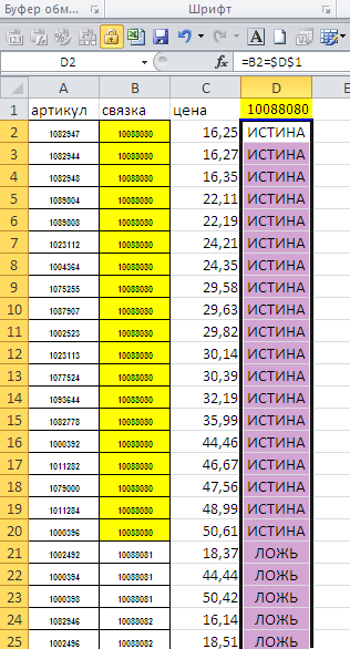

Serge_007 Дата: Четверг, 12.04.2012, 16:38 | Сообщение № 6
Репутация: 2749 ±
Quote (boXed)
там разные коды, отличаются последней цифрой
Excel так не считает
К сообщению приложен файл: 6959670.gif (25.1 Kb)

boXed Дата: Четверг, 12.04.2012, 16:42 | Сообщение № 7
Сообщений: 11
Если мы находим значение А3 (10088080) с листа СА в листе НК, то проверяем к какому диапазону принадлежит цена 1 найденной строки, 2 найденной строки, 3-ей и так далее.
Потом переходим к значению А4 (10088081) и всё снова.
Такое нельзя посчитать экселем?
