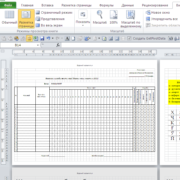

Можно ли штатными средствами в Excel-е добиться разметки и разбивки страниц как в Word-е?

Может имеется в виду в параметрах установить флажок ПОКАЗЫВАТЬ РАЗБИЕНИЕ НА СТРАНИЦЫ?
А еще есть такой режим РАЗМЕТКА СТРАНИЦЫ (на вкладке ВИД).

Serge_007 Дата: Вторник, 17.04.2012, 14:15 | Сообщение № 3
Репутация: 2749 ±
В Ворд не работаю.
Так надо?
К сообщению приложен файл: 8903359.gif (41.9 Kb)

nikitan95 Дата: Вторник, 17.04.2012, 14:16 | Сообщение № 4
Сообщений: 421
2021
нет, не это имеется ввиду. Объясняю примером из Word-а

Quote (Serge_007)
Так надо?
Увы, нет. ИМею в виду не только отображение, но и печать

Tviga Дата: Вторник, 17.04.2012, 14:19 | Сообщение № 6
Сообщений: 147
Репутация: 20 ±
файл - предварительный просмотр- параметры страницы - альбомная (для печати так подойдет)

Quote (Tviga)
я имею ввиду, чтобы можно было бы на одном листе (рабочем листе Excel) вывести как книжную, так и альбомную таблицу

Pelena Дата: Вторник, 17.04.2012, 14:23 | Сообщение № 8
Сообщений: 19513
Репутация: 4632 ±
По-моему с одного листа нельзя сделать печать в разной ориентации страниц

Tviga Дата: Вторник, 17.04.2012, 14:29 | Сообщение № 9
Сообщений: 147
Репутация: 20 ±
да, придется тогда один лист - книжная, второй - альбомная
