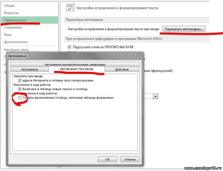

mechanix85
Дата: Вторник, 10.02.2015, 12:57 |
Сообщений: 240
34
уберите галочку
Сообщение отредактировал mechanix85 - Вторник, 10.02.2015, 12:57
Сообщение уберите галочку Автор - mechanix85 Дата добавления - 10.02.2015 в 12:57
