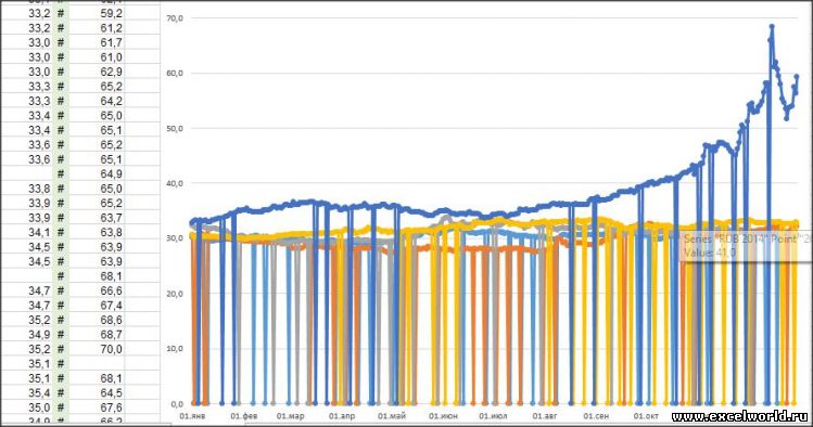

Excel 2013 подскажите пожалуйста, как построить график, чтобы в нем не учитывались пустые ячейки, чтобы не получалось такой порнографии как на скриншоте в приложении.

Уважаемый AlexMTRD, такой скриншот может получиться по разным причинам, чтобы выявить эти причины и нужен файл. В Вашем случае пустые ячейки таковыми не являются, в них находится пустая строка, кроме того, тип диаграммы выбран С накоплением, что мешает заменить пустые значения соединительной линией. Согласитесь, по скриншоту этого не определить

Pelena, Спасибо, но я не понял, что нужно выбрать, чтобы получилось как у вас? С что значит с накоплением - без накопления, я попробовал разные типы графиков и все равно эта зараза притягивает мне пустые ячейки к нулю! Уточните, пожалуйста! "В Вашем случае пустые ячейки таковыми не являются, в них находится пустая строка" - как это понимать. Пустые это там где нет никаких значений, или нет?

Pelena Дата: Среда, 11.02.2015, 15:59 | Сообщение № 6
Сообщений: 19616
Репутация: 4703 ±
Не совсем. Если Вы проверите Ваши "пустые" ячейки формулой
=ЕПУСТО(B3)
, то получите ЛОЖЬ, значит, они не пустые.
Поставьте фильтр на столбец В, отфильтруйте по критерию Пустые, выделите полученный диапазон и нажмите DELETE. Вот теперь они пустые.
Дальше, выделяем диаграмму и меняем тип на обычный график без накопления.
И наконец, в окне Выбрать данные для пустых значений устанавливаем вариант Соединить линией

Pelena, Ё моё. вот это подстава, они, оказывается, не пустые, ну кто же это придумать-то мог? Спасибо большое за помощь! А ведь многие с этим мучаются, смотрю на других форумах обсуждается эта проблема и многие не знают решение.

_Boroda_ Дата: Среда, 11.02.2015, 16:27 | Сообщение № 8
Сообщений: 17010
Можно не стирать "пустые".
- это делаем так, как у Лены, а потом жмем Контрл F3 - там имя "руб" и его формула, затем топаем на диагр. прав кн мыши - Изменить данные - Ряд1 - Изменить и посмотрите, как у меня прописаны значения
Преимущество в том, что можно вставлять новые данные на старое место и не нужно каждый раз удалять "пустые".
