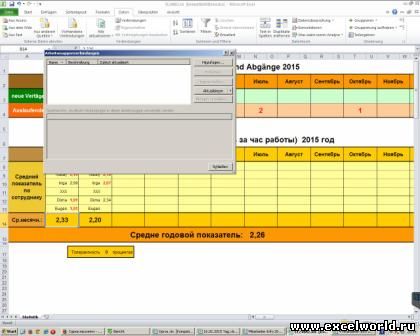

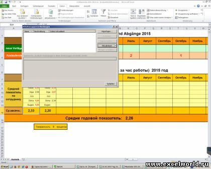

Проблема ушла, но я до сих пор не понимаю как найти и удалить ссылку.
Вот сделал два скриншота окошка "Данные-Подключения":
1 это исходный файл,
2 - ваш почищенный.
К сообщению приложен файл: 6488297.jpg (25.4 Kb) · 5458118.jpg (25.4 Kb)
СообщениеПроблема ушла, но я до сих пор не понимаю как найти и удалить ссылку.
2 - ваш почищенный.

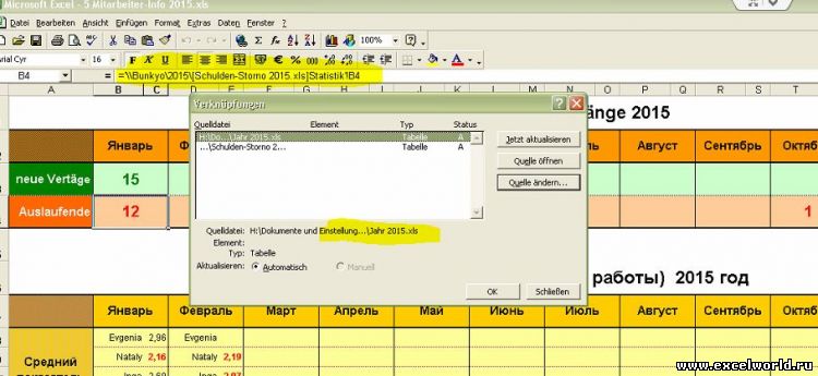

Интересный способ. Не знал такого. Правда мне это не очень поможет, наверное. Моя проблема несколько сложнее. На самом деле в этом файле и листов больше и внешние ссылки есть. Я просто все удалил для упрощения, чтобы не засорять лишними данными файл примера.
В исходном файле у меня есть ссылки на внешний файл "Schulden-Storno 2015.xls" расположенный в сети ='\\Bunkyo\2015\[Schulden-Storno 2015.xls]
Excel 2003 видит еще и ссылку на файл "Jahr 2015.xls"
Скриншот прилагаю...
К сообщению приложен файл: 4286022.jpg (44.4 Kb)
