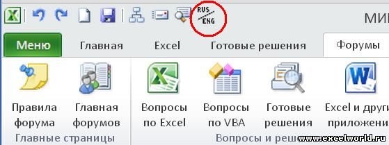

формулу в Ексель на английском
Нажмите кнопочку RUS/ENG в верхнем левом углу странички форума
