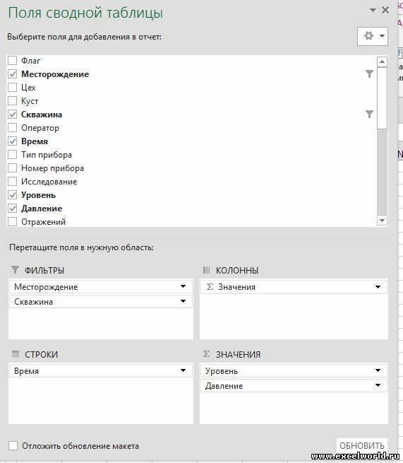

buchlotnik Дата: Пятница, 13.03.2015, 20:24 | Сообщение № 8
Сообщений: 3442
Репутация: 929 ±
2010, 2013, 2016 RUS / ENG
в кратции алгоритм
на Лист1 тыкаемся в любую заполненную ячейку, далее Вставка - Сводная таблица - ОК В появившемся диалоговом ставим галки и растаскиваем поля по категориям - см. рис.
К сообщению приложен файл: 6285632.jpg (59.9 Kb)
