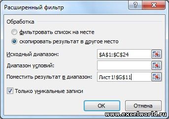

Расширенным фильтром можно Данные -- Дополнительно
Расширенным фильтром можно Данные -- Дополнительно Pelena
