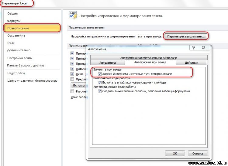

vlad372 , проверьте этот флажок
vlad372 , проверьте этот флажок Pelena
