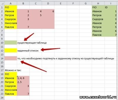

Здравствуйте, описание задачи в приложенном файле. Возможно решить формулами? Или только макросом?

Дата добавления - 25.03.2015 в 11:12
_Boroda_ Дата: Среда, 25.03.2015, 11:31 | Сообщение № 2
Сообщений: 17010
Вариант 1, немассивный. только значения снизу вверх ставятся
=ЕСЛИОШИБКА(ПРОСМОТР(;-1/($H$2:$H$8=$A2)/ЕНД(ПОИСКПОЗ($I$2:$I$8;$A2:A2;));$I$2:$I$8);"")

=ЕСЛИОШИБКА(ИНДЕКС($I$2:$I$8;НАИМЕНЬШИЙ(ЕСЛИ($H$2:$H$8=$A2;СТРОКА(H$1:H$7));СТОЛБЕЦ(A2)));"")

Pelena, любой вариант решения подойдет. Но вы наверно неверно поняли условие задачи.
Есть большая база данных (зеленая таблица, 30 000 записей). Одно и то же ФИО там встречается много раз, но это разные люди (у каждого уникальное id).
Дали список из 1500 фамилий (желтая таблица). В нее надо для каждого ФИО из зеленой таблицы подтянуть все id.

VEKTORVSFREEMAN Дата: Среда, 25.03.2015, 14:07 | Сообщение № 10
Сообщений: 772
Репутация: 130 ±
MS Office Excel 2010
может у меня со зрением плохо, но в файле всё описано "в двух словах", а хотите ... (ну в общем, я уже цитировал выше)
