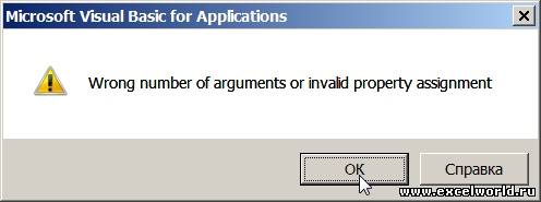

Саня, Help (F1) smile
Не работает почему-то простейшая кнопка, по которой для примера дложен выдаваться MsgBox.
Вроде, всё делаю по инструкциям, а выдаёт при нажатии на кнопку:

Помогли на форуме у Дмитрия.
Оказывается, под этот … интерфейс ещё и запись макросов в VBA изменять надо...
Вместо обычного[vba]
Code
Sub testBtn1()
    MsgBox "Hello!"
[/vba]теперь надо писать[vba]
Code
Sub testBtn1(control As IRibbonControl)
    MsgBox "Hello!"
[/vba]чтобы макрос можно было вызвать кнопкой с Риббона.
Интересно, а что мне делать, если макрос нужно вызывать и сам по себе, и кнопкой риббона? "Костыли" что ли приделывать типа[vba]
Code
Sub Normal_Macros_4UI(control As IRibbonControl) ' этот "костыль" для вызова макроса кнопками Ribbon'a
    Call Normal_Macros
Sub Normal_Macros() ' этот нормальный макрос
    MsgBox "Hello!"

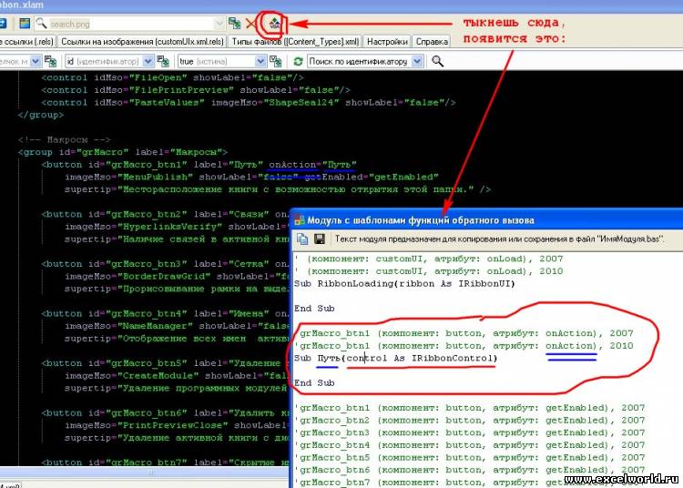

К сообщению приложен файл: 7300570.jpg (81.1 Kb)
Quote (Alex_ST)
Саш, а как ты лично отлаживаешь?
я уже ничего не отлаживаю biggrin
добавляй малыми порциями, смотри, что получится...
Quote (Alex_ST)
а если прописать только в 2007, то, похоже, под 2010 не отрабатывает
я оставлял только 2007 и открывал в 2010 - все гуд.
Quote (Alex_ST)
типа да
