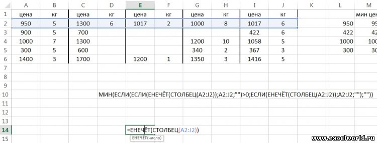

Придумал_ник Дата: Воскресенье, 29.03.2015, 18:40 | Сообщение № 5
buchlotnik, завернули интересно. Не могу до конца понять логику.
Например, почему =ЕНЕЧЁТ(СТОЛБЕЦ(A2:J2)) возвращает ИСТИНА, если количество столбцов четное?
К сообщению приложен файл: 0443971.jpg (30.4 Kb)
Сообщениеbuchlotnik, завернули интересно. Не могу до конца понять логику.

buchlotnik Дата: Воскресенье, 29.03.2015, 18:47 | Сообщение № 6
Сообщений: 3442
Репутация: 929 ±
2010, 2013, 2016 RUS / ENG
Придумал_ник, СТОЛБЕЦ() возвращает не количество столбцов, а номер столбца - для ячейки A2 - это 1, т.е. нечетное. Подробнее посмотрите - Вкладка ФОРМУЛЫ - зависимости формул - вычислить формулу. И обратите внимание, что у меня формула массива (вводим через Ctrl+shift+enter)
СообщениеПридумал_ник, СТОЛБЕЦ() возвращает не количество столбцов, а номер столбца - для ячейки A2 - это 1, т.е. нечетное. Подробнее посмотрите - Вкладка ФОРМУЛЫ - зависимости формул - вычислить формулу. И обратите внимание, что у меня формула массива (вводим через Ctrl+shift+enter)
