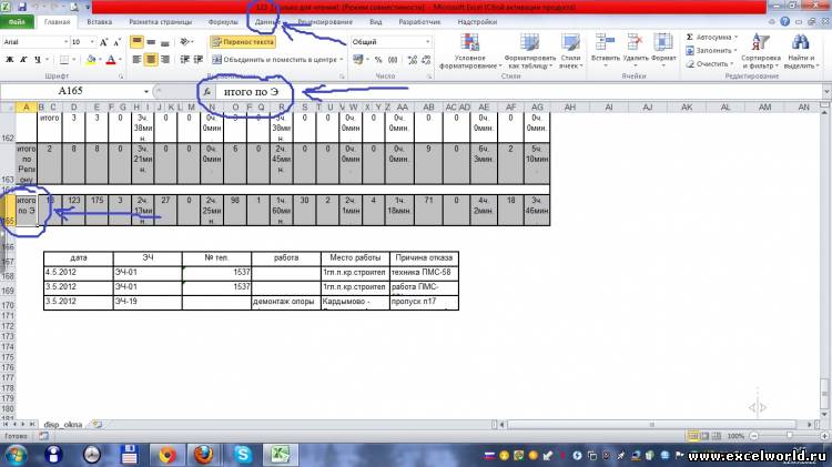

light26
Дата: Пятница, 11.05.2012, 20:08 |
Сообщений: 1353
91
2007, 2010, 2013
nerv, спасибо, но... когда вставляю код в файл-пример, все работает. вставляю в другой файл, изменяю в строке [vba]Code
.Columns(1).Find("Итого:", , , xlWhole).Offset(1).Address, _

light26
Дата: Суббота, 12.05.2012, 00:21 |
Сообщений: 1353
91
2007, 2010, 2013
Quote (RAN )
Где в твоем файле "Итого по Э:", которое ты ищешь? Ну хоть в одном месте?
В ячейке А165
Quote (RAN )
В ячейке А165light26

light26
Дата: Суббота, 12.05.2012, 00:23 |
Сообщений: 1353
91
2007, 2010, 2013
Quote (Serge_007 )
Вадим, в твоём файле нет значения Итого по Э: в диапазоне
В столбце А (Columns(1)) в 165 строке. Имя вложенного файла - 123

light26
Дата: Суббота, 12.05.2012, 00:40 |
Сообщений: 1353
91
2007, 2010, 2013
Quote (Serge_007 )
Тогда ты не тот файл выложил
Я предполагал, что не будет иметь значения содержимое файла. Главное, что запись в столбце А должна совпадать с искомым значением. Тогда в коде достаточно будет заменить текстовое значение и все. Судя по всему ошибся, хотя не пойму в чем

RAN
Дата: Суббота, 12.05.2012, 00:53 |
Quote (light26 )
В ячейке А165
Ни в ячейке А165, ни в А163 и ни в какой другой ни в одном из выложенных файлов ячейки с текстом "Итого по Э:" НЕТ! Есть с похожим!

Дата: Суббота, 12.05.2012, 00:55 |
2749
Quote (light26 )
Тогда зачем выкладывал? Quote (light26 )
Точно. Так и должно быть Quote (light26 )
Не тот файл выложил

light26
Дата: Суббота, 12.05.2012, 01:01 |
Сообщений: 1353
91
2007, 2010, 2013
Quote (RAN )
В файле 123 в ячейке А165 текст "итого по Э" Файл 123 прикреплен в этом посте

light26
Дата: Суббота, 12.05.2012, 01:10 |
Сообщений: 1353
91
2007, 2010, 2013
Quote (RAN )
Есть похожий! Найди отличие.
Если ты про регистр, так это роли не играет. Я все перепробовал. И регистр менял и снимал объединение ячеек - результат один.

Дата: Суббота, 12.05.2012, 01:14 |
Сообщение № 16
2749
Quote (light26 )
Попробуй переустановить Excel. Или Винду. Но лучше сразу комп Или ты просто с пивком игру смотрел? :):):) Тогда лучше глянь эту тему завтра

RAN
Дата: Суббота, 12.05.2012, 01:16 |
Сообщение № 17
Ну ты нас уморить сегодня решил! Скопируй текст Итого по Э: в А166 и введи формулу = ДЛСТР(А165), = ДЛСТР(А166)

light26
Дата: Суббота, 12.05.2012, 01:22 |
Сообщение № 19
Сообщений: 1353
91
2007, 2010, 2013
Quote (Serge_007 )
Повторяю: предполагал, что не будет иметь значение содержимое файлаQuote (Serge_007 )
Не тот файл выложил
Файл Makros.xls выложил для примера, чтобы пояснить что хочу. Когда предложенный код использовал на другом файле он не сработал. Поэтому выложил файл, на котором применил предложенный код.Quote (Serge_007 )
Господи, Вадим, каким уе...щем ты скрины делаещь? Глаза можно сломать...
PRINT SCREEN, затем открываю paint, жму shift+enter и готово.Quote (Serge_007 )
Но в строке формул можно разглядеть что и в этом файле тоже нет Итого по Э
блин, вы редиски!!! ))) а сразу не могли сказать: "Вадим, ты дубина слепошарая!!!! Какого хрена ты двоеточие ставишь после Э?"?
блин, вы редиски!!! ))) а сразу не могли сказать: "Вадим, ты дубина слепошарая!!!! Какого хрена ты двоеточие ставишь после Э?"?Автор - light26 Дата добавления - 12.05.2012 в 01:22
