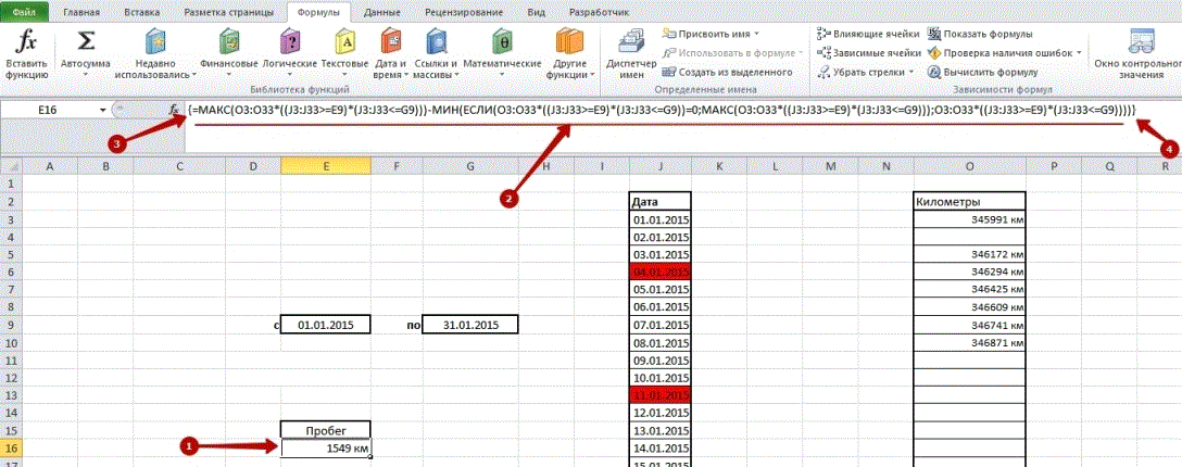

VEKTORVSFREEMAN Дата: Пятница, 10.04.2015, 12:27 | Сообщение № 8
Сообщений: 772
Репутация: 130 ±
MS Office Excel 2010
постоянно показывает ноль
См. скрин
1) Выделена ячейка с формулой и виден результат;
2) Сама формула в строке формул;
3 и 4) Фигурные кавычки с обеих сторон формулы говорят о том, что она массивная. Как получить массивную формулу я уже писал выше если Вы заметили.
К сообщению приложен файл: 4536126.gif (77.4 Kb)
См. скрин
Автор - VEKTORVSFREEMAN

Klevin081085 Дата: Пятница, 10.04.2015, 12:34 | Сообщение № 9
Сообщений: 42
VEKTORVSFREEMAN, действительно работает , это затормозил!!!

Сообщений: 42
Pelena, Спасибо, получилось!
Но обнаружилась ещё проблемка: когда выставленный диапазон введен, если первый диапазон падает на пустую ячейку то число получается макс диапазона, а если второй пустой ,а первый с числом то ноль, и ноль если две пустых ячейки!
СообщениеPelena, Спасибо, получилось!
Автор - Klevin081085
Дата добавления - 13.04.2015 в 00:18

Klevin081085 Дата: Вторник, 14.04.2015, 03:13 | Сообщение № 20
Сообщений: 42
Наконец то собрал
=МАКС(МАКС(O3:O33*(J3:J33<=G9);Февраль!O3:O33*(Февраль!J3:J33<=G9))-МИН(ЕСЛИ(J3:J33>=E9;ЕСЛИ(O3:O33;O3:O33));ЕСЛИ(Февраль!J3:J33>=E9;ЕСЛИ(Февраль!O3:O33;Февраль!O3:O33)));0)
СообщениеНаконец то собрал
Дата добавления - 14.04.2015 в 03:13
