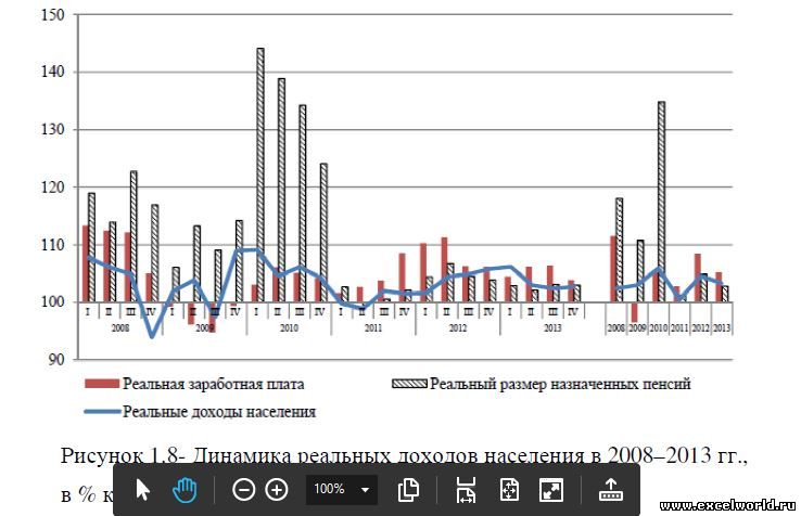

Ребятушки, пишу диплом, нужно сделать одну таблицу и никак не получается довести ее до конца. Есть диаграмма (на прикрепленном рисунке), мне требуется сделать такую же. Но не получается чтоб по вертикальной оси график отображался так как требуется (точка отсчета по обоим осям 100, но и чтоб значения от 90 до 100 тоже отображались). Если кто сможет помочь, буду очень благодарна.

Вот так?
Параметры вертикальной оси - пункт "Гор. ось пересекает" ставим не 90, а 100
