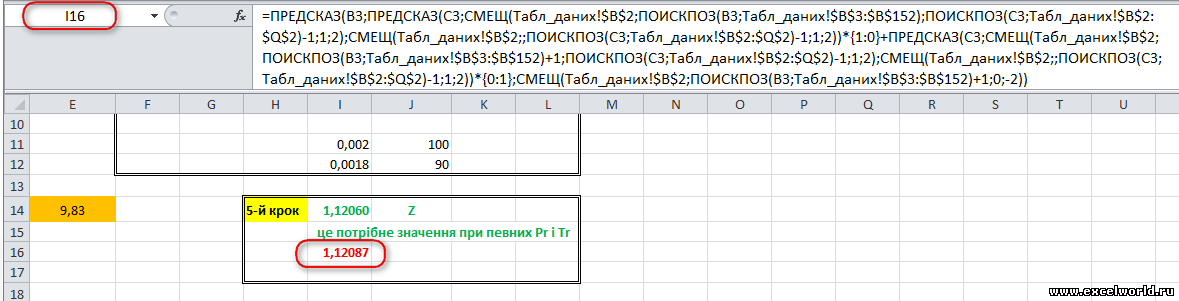

Дата: Среда, 29.04.2015, 12:10 |
Сообщений: 8
по второму варианту где то есть ошибка, у меня красным диезы стоят...., и на том спасибо.
по второму варианту где то есть ошибка, у меня красным диезы стоят...., и на том спасибо. Andrew_K

Дата: Среда, 29.04.2015, 13:27 |
Сообщений: 19616
4673
Сообщение Показывайте в файле Автор - Pelena Дата добавления - 29.04.2015 в 13:27
Andrew_K
Дата: Среда, 29.04.2015, 14:48 |
Сообщений: 8
ячейка І16 у меня там нет результату
ячейка І16 у меня там нет результату Andrew_K

Дата: Среда, 29.04.2015, 14:53 |
Сообщений: 19616
4673
У меня так выглядит А какой у Вас Excel?
У меня так выглядит А какой у Вас Excel? Pelena

Andrew_K
Дата: Среда, 29.04.2015, 15:29 |
Сообщений: 8
2010 p
