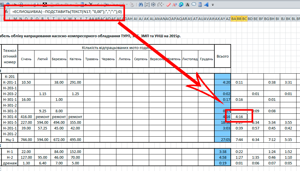

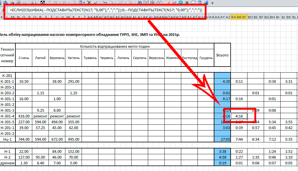

DJ_Marker_MC Дата: Суббота, 09.05.2015, 16:49 | Сообщение № 10
Сообщений: 991
Репутация: 213 ±
Похоже это уже вопрос к формату времени в windows.
Вот как это все выглядит у меня
Ваш Файл:
Мой файл (разница только в формуле).
Проверь настройки времени и региональных параметров, предполагаю что трабл именно там.
К сообщению приложен файл: 7395673.gif (45.8 Kb) · 7777802.gif (44.0 Kb)
СообщениеПохоже это уже вопрос к формату времени в windows.
Ваш Файл:
