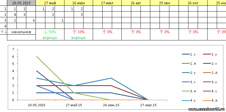

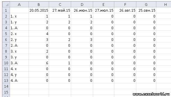

hemmel Дата: Пятница, 22.05.2015, 08:59 | Сообщение № 9
Сообщений: 33
Рано я обрадовался :(
В моём случае исходными данными является вот такая табличка картинка 1
эта таблица имеет вид что-то типа матриц 3х4.
По исходной таблице построить диаграмму не получается и я строю по промежуточной таблице понятной для диаграммы картинка 2
Но если в таблице 1 данные еще не внесены, то в таблицу 2 заносятся нули. И эти нули которых в исходной таблице нет строятся на диаграмме <_<

Pelena Дата: Суббота, 23.05.2015, 17:19 | Сообщение № 10
Сообщений: 19608
Репутация: 4662 ±
При заполнении второй таблицы сделайте так, чтобы вместо нулей было #Н/Д
