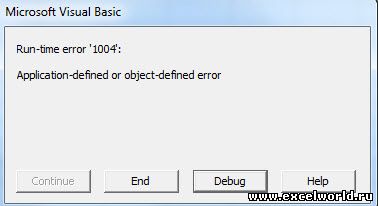

Вставил, выдал ошибку у меня просто моих данных порядка 2000 строк я в пример кинул часть. может из за этого неработает.
К сообщению приложен файл: 7448172.jpg (18.1 Kb)

А макрос на какой строке останавливается?
здесь?:
Sheets(1).Range(s).EntireRow.Delete
Если да, то скорее всего из-за большого количества выделяемых диапазонов. :o
Нужно будет удалять циклом строки.
Киньте файл (попробуйте заархивировать) с бОльшим количеством строк.
