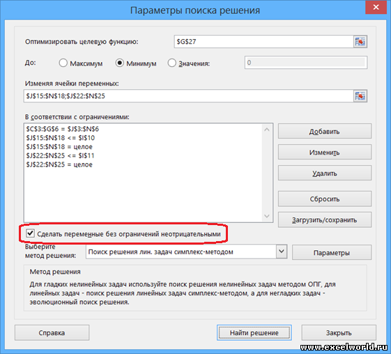

KSV Дата: Воскресенье, 24.05.2015, 21:48 | Сообщение № 4
Сообщений: 770
Репутация: 255 ±
Если вы не меняли условия, то никаких отрицательных чисел быть не может.
(посмотрите на скриншот настроек )
Может за "изменили знак на минус" вы принимаете используемый формат отображения нулевых значений? (если это вас так смущает, то измените формат ячеек, например, на "Общий")

KSV Дата: Воскресенье, 24.05.2015, 23:25 | Сообщение № 6
Сообщений: 770
Репутация: 255 ±
Это и есть изменяемые ячейки для "Поиска решений" (посмотрите скриншот настройки "Поиска решений")
Предвосхищая ваши дальнейшие вопросы, объясню всю сразу... :)
"Поиску решений" мы говорим, что нам нужно найти решение, изменяя кол-во вывозимых со складов товаров (на скриншоте выделено красным и синим, склад 1 и склад 2), при этом минимизировать целевую функцию (выделено желтым на скриншоте), которая подсчитывает трансп. расходы, и соблюдая все условия (на скриншоте выделено зеленым), такие как: все магазины должны получить, необходимые им товары (1-я строка условий), при этом со складов не может быть вывезено товаров больше, чем они могут хранить (2-я и 4-я строки условий), и кол-во товаров измеряется целыми числами (строки 3 и 5 условий).
