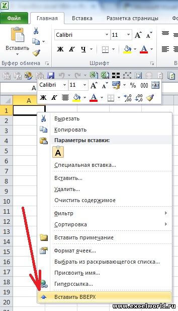

Serge_007 Дата: Четверг, 04.06.2015, 12:12 | Сообщение № 3
Можно ли сменить направление вставки путём изменения каких-либо настроек
Нет
Нажимаете кнопку
Pelena, ИМХО - лучше через контекстное меню вставлять :)
К сообщению приложен файл: mick-77.xls (32.5 Kb) · 6592560.jpg (80.4 Kb)
Нет
Нажимаете кнопку
Дата добавления - 04.06.2015 в 12:12

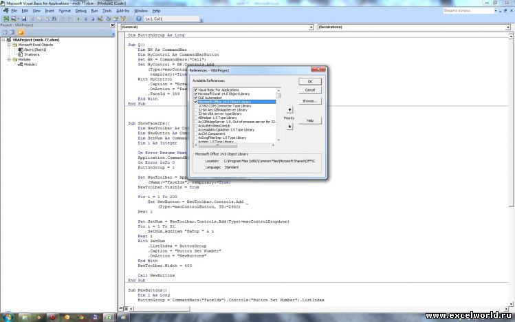

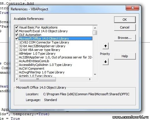

mick-77 Дата: Четверг, 04.06.2015, 20:29 | Сообщение № 12
Сообщений: 35
Если позволите, то скрин прикреплю (если получится)...
К сообщению приложен файл: 7773188.jpg (37.8 Kb)
Сообщение отредактировал mick-77 - Четверг, 04.06.2015, 20:36
СообщениеЕсли позволите, то скрин прикреплю (если получится)...
Автор - mick-77
Дата добавления - 04.06.2015 в 20:29
mick-77 Дата: Четверг, 04.06.2015, 20:38 | Сообщение № 13
Сообщений: 35
Что-то мелко вышло...
Попробую обрезать.
К сообщению приложен файл: 6518681.jpg (75.4 Kb)
СообщениеЧто-то мелко вышло...
Попробую обрезать.
Автор - mick-77
Дата добавления - 04.06.2015 в 20:38
buchlotnik Дата: Четверг, 04.06.2015, 21:11 | Сообщение № 14

СообщениеВот такой еще вариант с простеньким макросом без извращений всяческих:
Sub VstavVverh()
      Application.ScreenUpdating = 0
      ActiveSheet.Paste
      On Error Resume Next
      Selection.Offset(1 - Selection.Rows.Count).Resize(Selection.Rows.Count - 1).Delete Shift:=xlUp
      If Err.Number Then MsgBox "Вверх не влезает, вставляю вниз."
      Application.ScreenUpdating = 1
В файле для вставки вверх нужно нажать Контрл Шифт V на англицкой раскладке (Как для обычной вставки Контрл V, только еще с Шифтом)
Дата добавления - 05.06.2015 в 14:28
Спасибо, Александр, Вам большое!
Честно признаюсь, не ожидал такого пристального экспертного внимания к моей проблеме и стольких решений.
Верю, что многим пользователям эти разработки облегчат жизнь!
Всем вам здоровья и удачи!

ikki Дата: Пятница, 05.06.2015, 17:43 | Сообщение № 20
Сообщений: 1906
Репутация: 504 ±
Excel 2003, 2010
а еще лучше - если бы это был не отдельный пункт фиг-знает-где, а подпункт в параметрах вставки.
нет примера в загашнике? :)
помощь по Excel и VBA
