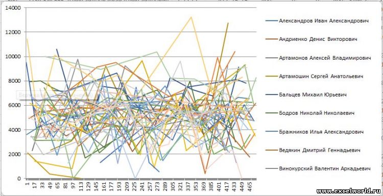

_Boroda_ Дата: Среда, 17.06.2015, 13:56 | Сообщение № 10
Сообщений: 17010
Поздравляю!
А как Вы собираетесь разбираться в этой мешанине из 50-и водителей?
Стройте диаграмму, как я писал выше, затем топчете ее правой кнопкой - Выбрать данные - кнопка "Скрытые и пустые ячейки - ставите точку "Линии"
Я свой файл приложить не могу - даже в архиве не влезает
К сообщению приложен файл: 1554448.jpg (50.3 Kb)
СообщениеПоздравляю!
