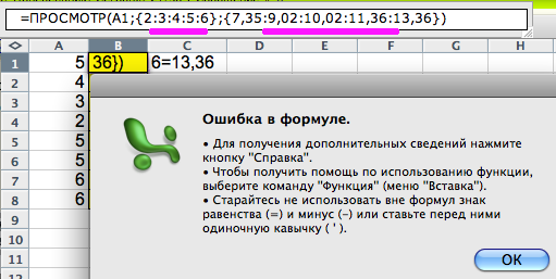

0mega
Дата: Понедельник, 03.01.2011, 21:50 |
Сообщений: 627
34
Quote (Serge_007 )
Code =ПРОСМОТР(A1;{2:3:4:5:6};{7,35:9,02:10,02:11,36:13,36})
Это случайная описка или какой-то новый формат ? Моя машина воспринимает только ; и \ на доеточие : она ругается
Quote (Serge_007 )
0mega
Сообщение Quote (Serge_007 )
Автор - 0mega Дата добавления - 03.01.2011 в 21:50

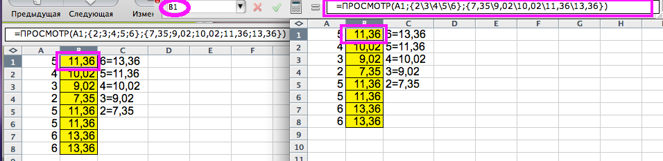

Дата: Понедельник, 03.01.2011, 21:53 |
Quote (0mega )
0мега , скачайте файл из вложения и откройте. Какая у Вас формула? Какие разделители?
Quote (0mega )
0мега , скачайте файл из вложения и откройте. Какая у Вас формула? Какие разделители?Serge_007
Сообщение Quote (0mega )
0мега , скачайте файл из вложения и откройте. Какая у Вас формула? Какие разделители?Автор - Serge_007 Дата добавления - 03.01.2011 в 21:53
Дата: Понедельник, 03.01.2011, 21:55 |
В русской локали : отделяют столбцы, ; - строки.
В русской локали : отделяют столбцы, ; - строки. Serge_007
Сообщение В русской локали : отделяют столбцы, ; - строки. Автор - Serge_007 Дата добавления - 03.01.2011 в 21:55
0mega
Дата: Понедельник, 03.01.2011, 22:30 |
Сообщений: 627
34
Quote (Serge_007 )
везде используется ячейка В1 На двоеточие машина ругается Левый слэш и точку с запятой воспринимает как родные
Quote (Serge_007 )
0mega
Сообщение отредактировал 0mega - Понедельник, 03.01.2011, 22:31
Автор - 0mega Дата добавления - 03.01.2011 в 22:30
Дата: Понедельник, 03.01.2011, 22:32 |
Quote (0mega )
Значит у Мака по-своему.
Quote (0mega )
Значит у Мака по-своему.Serge_007
Значит у Мака по-своему.Автор - Serge_007 Дата добавления - 03.01.2011 в 22:32
