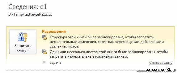

Udik
Дата: Пятница, 24.07.2015, 12:32 |
Сообщений: 1588
192
Excel 2016 х 64
Зачем выкладывать файл с защитой?
Зачем выкладывать файл с защитой? Udik
вот вам барабан яд 41001231307558 wm R419131876897 udik1968@gmail.com
Сообщение Зачем выкладывать файл с защитой? Автор - Udik Дата добавления - 24.07.2015 в 12:32
Dimon2512
Дата: Пятница, 24.07.2015, 12:35 |
Сообщений: 47
2007
Udik, Мне такой файл дали, он открывается, и куда нужно вписать формулу тоже не заблокировано, все остальное защищено.
