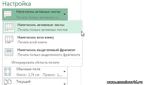

Может не в тему, а почему бы не печатать сразу несколько листов сразу?
Их перед этим нужно выделить:
Нажать CTRL и мышью по ярлыкам листов, которые нужно напечатать :D
Можно и всю книгу сразу напечатать...
Тогда задавайте параметры страницы для каждого листа какие хотите yes

pips Дата: Среда, 29.07.2015, 14:01 | Сообщение № 7
Сообщений: 69
SLAVICK, я так и печатаю, тут проблема в другом, чуть выше описал. (Возможно, не совсем понятно объяснил :D )

SLAVICK Дата: Среда, 29.07.2015, 14:15 | Сообщение № 8
Сообщений: 2290
Репутация: 766 ±
Перечитал еще раз, все равно не понял.
Попробуйте распечатать книгу из приложения ;)
Можете добавить или удалить еще страниц. Я прописал нумерацию страниц в колонтитулы.
Второй лист - продолжает нумерацию первого... :D

SLAVICK Дата: Среда, 29.07.2015, 14:37 | Сообщение № 10
Сообщений: 2290
Репутация: 766 ±
Можно простенький макрос написать :D
Он будет запускать нужное к-во страниц с листа., и менять нумерацию следующего листа.
А без макроса - можно просто на каждом листе задать нужный диапазон, который нужно распечатать - тогда сквозная нумерация будет работать(см вложение)
Сделайте пример файла - там будет видно <_<
К сообщению приложен файл: 7600096-1-.xlsx (18.2 Kb)

pips Дата: Среда, 29.07.2015, 15:20 | Сообщение № 12
Сообщений: 69
Блиииин SLAVICK это я жуть как затупил))) Не так понял Вас с первого предложения. Все получилось, спасибо огромное hands
