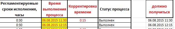

В 1 строке вроде 11.45 должно получиться

lml Дата: Воскресенье, 09.08.2015, 15:01 | Сообщение № 6
Сообщений: 4
все верно должно быть 11:45. <br /> и в строке 3 должно быть 13:45 <br /> т.е. корректировка времени прибавляется в строке текущего исполнителя, а не следующего. <br /> спасибо. исправила в файле "что должно получиться"
