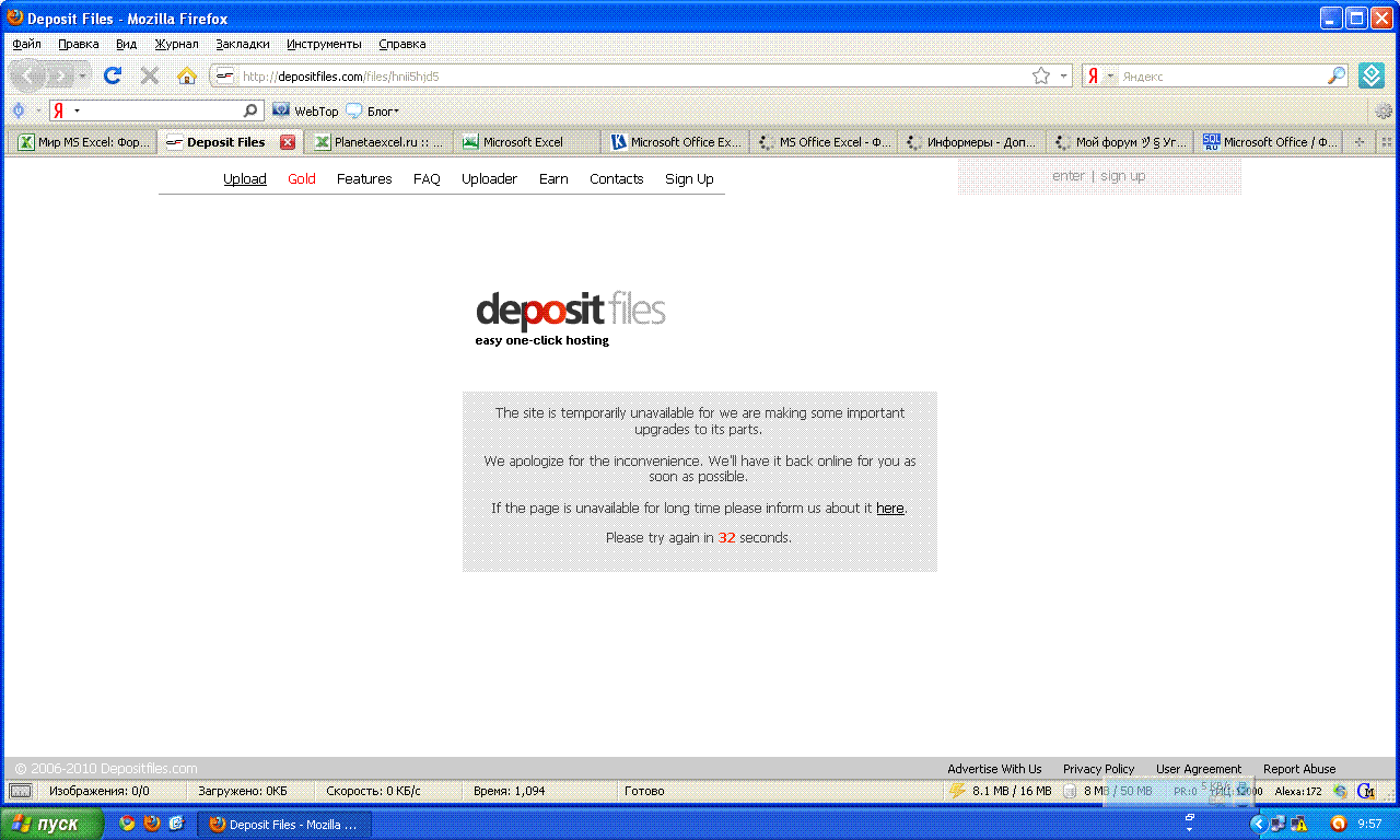

Serge_007 Дата: Четверг, 06.01.2011, 09:52 | Сообщение № 6
Quote (Гость)
http://depositfiles.com/files/hnii5hjd5
Чего-то не скачивается файл...
К сообщению приложен файл: 8771405.gif (51.5 Kb)

Serge_007 Дата: Четверг, 06.01.2011, 11:04 | Сообщение № 8
Quote (POMAH)
Клал через Вашу добавлялку)
Файл - то я вижу, это с самим депозитом видимо что-то... Пишет что сайт временно не доступен sad

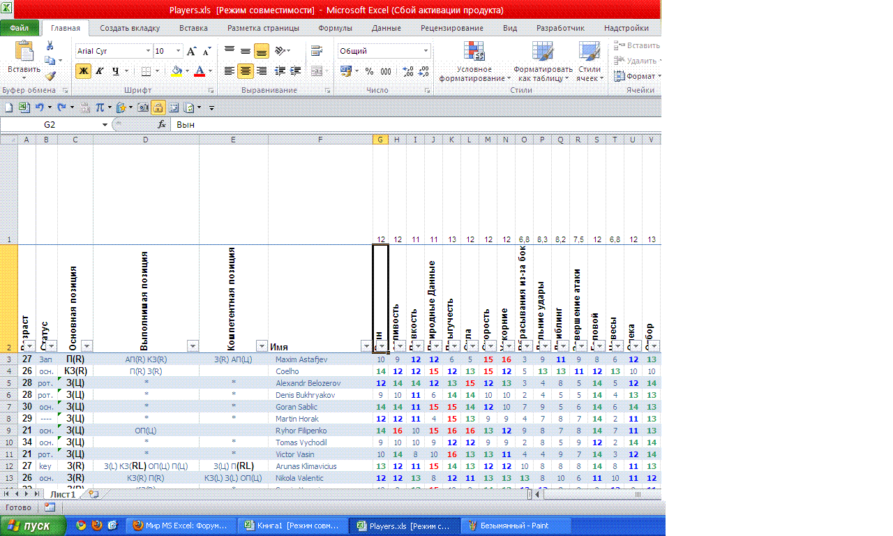

Serge_007 Дата: Четверг, 06.01.2011, 11:15 | Сообщение № 9
Quote (Гость)
Каждому игроку необходимо подобрать РОЛЬ (из раскрывающегося списка выделенного красным)
Нету такого...
ФК Сибирь? wink
К сообщению приложен файл: 8695497.gif (85.8 Kb)

POMAH Дата: Четверг, 06.01.2011, 22:16 | Сообщение № 13
Сообщений: 9
Можно) Хочу чтоб подсвечивалось у игроков в зависимости от выбора.
То что шариками отмечено - всегда подсвечивалось. Те ячейки (по столбцам), что выделены границей - под роль игрока подсвечивались. Лишнее - не подсвечивалось.
Спасибо.
К сообщению приложен файл: Players.xls (71.5 Kb)

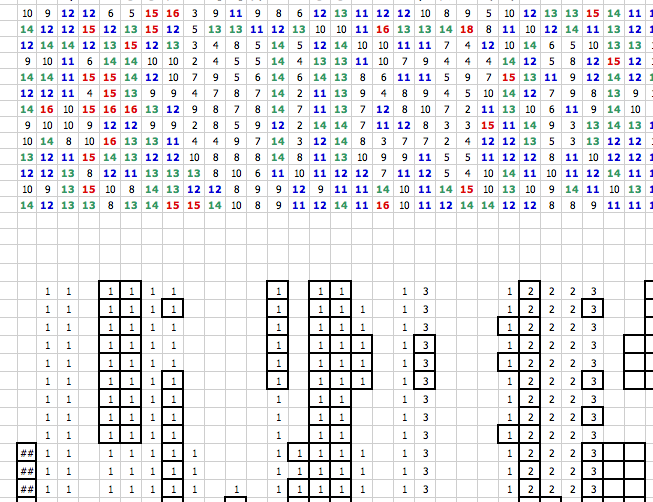

0mega Дата: Пятница, 07.01.2011, 15:27 | Сообщение № 16
Сообщений: 627
Репутация: 34 ±
Quote (POMAH)
...То что шариками отмечено - всегда подсвечивалось...
а шарики - это где ?
P.S.
Сергей, подбросьте автору сводную таблицу.
Может быть, он там сможет найти свой изюм ...

POMAH Дата: Суббота, 08.01.2011, 03:09 | Сообщение № 17
Сообщений: 9
Да, простите. Попробую буквально.
В книге два листа. В первом я в раскрывающемся списке выбираю "Крайний Защитник Автоматически".
При этом часть столбцов выделяются границей. А часть столбцов перестают быть видимыми.
Во втором листе я выбираю "Защитник Оборона" из раскрывающегося списка. При этом уже другие столбцы выделяются границей и другие столбцы перестают быть видимыми.
Не все, а часть.
Все это должно происходить, желательно на одном листе, чтоб я мог быстренько просмотреть все РОЛИ (раскрывающийся список) для перечня игроков. Переключая и сортируя игроков по различным столбцам, в зависимости от роли.
Я там с форматированием намудрил. По идее вместо циферок 1, 2, 3, 4 должны быть разноцветные шарики)) Что то не получилось. Не суть.
С сводными таблицами я дела не имел. Что это такое я не знаю. И не представляю, как это может мне помочь.
Спасибо)
